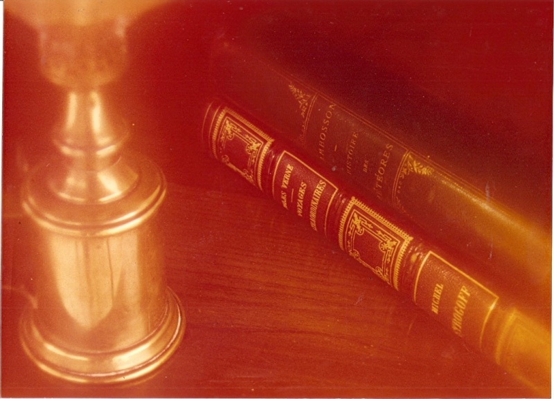

J'ai oublié de vous dire que c'est cette "contrainte" qui m'a fait abandonner cette collection ( lampes à essence ). Communément appelée "Pigeon " qui est une marque employée à tort pour toutes ces lampes ;
Comme disait ma femme , " tes affaires ce sont tes affaires " donc pas question pour elle d'y toucher ....
Une survivante , gardée en souvenir, de marque "Hirondelle " . ....

Et ce qui ne gâte rien , collection Hetzel !!!!!!! ( le dernier qui me reste ..).
