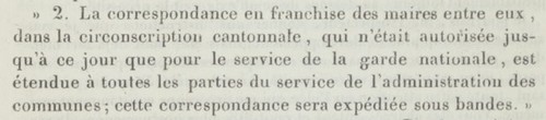

EDIT : je trouve une ordonnance du 6 août 1817 qui accorde franchise et contre-seing sous bande aux correspondances sous bande adressées aux autorités fonctionnaires etc ...
RE = les maires entre eux, 1840
http://gallica.bnf.fr/ark:/12148/bpt6k9782603n/f155.image.r
