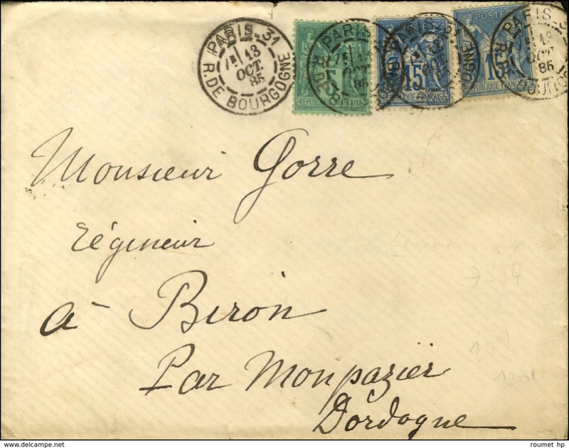

J'ai lu tous les posts sur le sujet ainsi que les explications de M. Beaufond et je ne comprends pas comment on peut savoir que, comme le présente Roumet avec un prix de 200€, cette lettre est en levée exceptionnelle?
En effet : pas de E1, E2 E3 dans le tàd, juste la mention de 7è.
Je comprends bien que 7e, 8e sont potentiellement intéressantes (bien que Hoogerdijk indique que l'on peut aussi en avoir sur 1e, 2e pour Paris 7 par exemple)..
Bref, pas simple Pleurs
Donc comment faire pour savoir à coup sur ?  Comprends pas
Est-ce visible à cause du tarif  (notamment le 5c vert) et de la destination (le lointain département de la Dordogne) ?
Comment savoir quelles sont les possibilités pour les différents bureaux ?
J'avoue que je n'ai pas bien saisi toutes les finesses de ce genre de levées

Je me lance, à mes risques et périls...
En se restreignant au transport ferroviaire, pour faire une levée exceptionnelle il faut un affranchissement au tarif des LE, un bureau qui pratique le service des LE, un tàd de LE ou indiquant un horaire postérieur à la dernière levée ordinaire pour les ambulants du soir, si possible confirmé par une arrivée assez tôt le lendemain pour exclure un voyage par l'ambulant du matin.
En 1885 à Paris, la dernière levée ordinaire pour le départ des ambulants du soir est la 7e. Au bureau 31, elle a lieu à 17h30 (17 h aux boites relevant de ce bureau). La levée exceptionnelle a lieu à 17h45 (1er délai) ou 18 h (2e délai), avec remise au guichet ou à la boite du bureau. Horaires de semaine, mais cette lettre a bien été postée en semaine.
Pour les LE, Paris 31 utilise en principe un cachet à date type 1884 avec l'indication E1 (ou E2, mais qui n'est pas connu dans le Beaufond) à la place de la levée.
Ici le montant de l'affranchissement est bien du premier délai de LE (15 c de port + 20 c de LE).
Reste le tàd ordinaire de la 7e levée, qui peut laisser supposer que la lettre a été préparée (affranchie) comme une LE mais finalement déposée à temps pour la 7e levée.
Un aspect qui peut contredire cette supposition (?) c'est que les deux timbres à 15 c sont de nuance différente. L'un d'eux aurait-il été fourni par le guichetier, avec le 5 c ?

pas mieux. Possible, mais pas certaine.

Les seuls éléments à peu près certains de cette lettre sont :
  • l'intention d'utiliser le service de la LE
  • une oblitération par la machine D.....
Ce bureau disposant de cachets spécifiques aux LE, la probabilité que cette lettre ait effectivement utilisé ce service est extrêmement faible, voire nulle.
