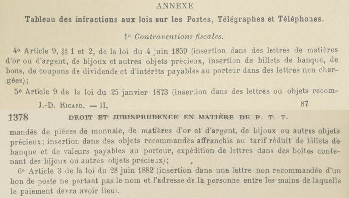

Une lecture passionnante, les quatre volumes de Droit et Jurisprudence en matière de PTT, J.-D. Ricard (sinon rien), chez Sirey 1931-1937, pour lire sur la plage.
Volume 2-2
On y apprend dans le volume 3, page 124, que "Les timbres-poste n'étant pas remboursables ne sont pas considérés comme valeurs au porteur.". Ben oui, il fallait y penser ...
