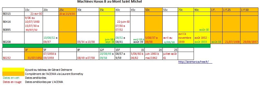

Reprise de tableau de Gérard Delmarre, les dates en vert sont des améliorations, les cases en jaunes sont les valeurs trouvées non signalées dans le517 d'avril 1997 de la revue Le Monde des Philatélistes.

Voici les dates recensées par l'ACEMA:
- B 0415 à 25c les 20 et 21 avril 30 et à 15c le 21 avril 30 dont voici une illustration:
Premier jour du tarif en baisse de la carte postale à 5 mots maxi (mardi avant la Pâques 1930).
Cette machine n'est donc connue sur ce site que durant deux jours, comme s'il s'agissait d'un essai.
Ensuite sont connues:
- la B 0416 à 15c du 9 juin au 10 juillet 30 et à 40c le 22 juin 30,
- la B 0895 à 15c du 15 juillet 30 à août 32, à 40c de juillet 30 à juillet 32 et à 90c le 25 juillet 30,
- la B 0208 à 20c d'août 32 à septembre 37, à 30c de mai 34 à oct 38, à 40c du 14 août 32 au 17 sept 41, à 45c du 9 au 19 août 39, à 50c du 5 août 37 à sept 38, à 55c d'avril au 25 août 38, à 70c d'avril à novembre 39, à 90c en août 32, à 1F le 9 août 38, à 1F25 le 21 juillet 39 et à 1F50 le 29 sept 37 (dont de nombreux mixtes avec timbres-poste), puis avec légende vichyste à 1F le 31 juil 52, à 5F de juil 58 à sept 59, à 8F d'août 49 au 4 juil 58, à 12F de juillet 52 au 19 août 58, à 15F du 17 août 57 au 5 sept 59, à 15 (c) du 5 juin 60 à juin 62, à 20 (c) de juin 60 à mai 62 et à 25 en juillet-août 61 (dont plusieurs affranchissements composés de deux valeurs).
Michel, nous sommes donc d'accord sur la plupart de tes dates, sauf la B 0232 à 15F en août 53 (4 ans avant, vérifier date par rapport au tarif). Une image de celle à 20F de sept 51 serait la bienvenue car pas observée du tout à l'ACEMA. En contrepartie, je peux t'adresser des copies annotées du bulletin 129 par voie postale.

Ces dates d'utilisations par valeur sont intéressantes, mais pas significatives.
En effet si six valeurs sont disponibles, ce n'est pas parce que nous avons trouvés des 30 centimes en septembre 1938 et pas de 20 centimes, qu'il n'y en avait pas. La seule raison qui fait que cette empreinte ne se retrouve pas sur un pli, c'est que la valeur ne correspondait plus au tarif, ou n'était que peu couramment utilisée.
Par exemple pour la B0232, les dates que tu me donnes vont d'août 1949 pour le 8f, mais de juillet 1952 pour le 12 francs. On est d'accord que si dans les 6 valeurs, le 12 francs était intégré, ça veut dire qu'il devait être en usage également en août 1949, ce que je peux prouver :

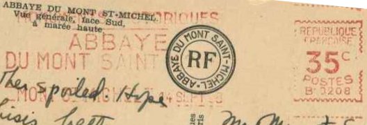

Je constate également que le 35c pour la B0208 n'est pas signalé dans tes informations :
Ainsi je te propose de vérifier ce nouveau tableau, et de m'aider a regrouper les six valeurs sur la machine par période.
Pour les premières machines, à part deviner par rapport au tarif en usage, ce n'est pas évident, mais certainement que l'ACEMA avec les autres machines recensées a certainement son idée.
Ainsi la B0416 et la B0895 doivent avoir 15c, 40c et 90c + 3 autres valeurs.
Pour la B0208, ça se complique, vu la durée d'utilisation, d'août 1932 à 1940 (dernière date vue sur du 40 centimes), et les 12 valeurs, il faut trouver le moment du changement des 6 valeurs.
ça semble plus facile pour la B232, dont on trouve 8 valeurs, mais 3 sans le F.
Merci de ton retour,
