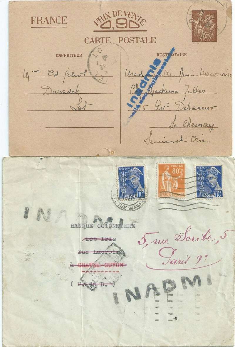

Je recherche, en copie ou à acheter, des plis envoyés de la zone non occupée vers la zone occupée entre le 16 et le 31 juillet 1940, non acheminés et portant la mention INADMIS.

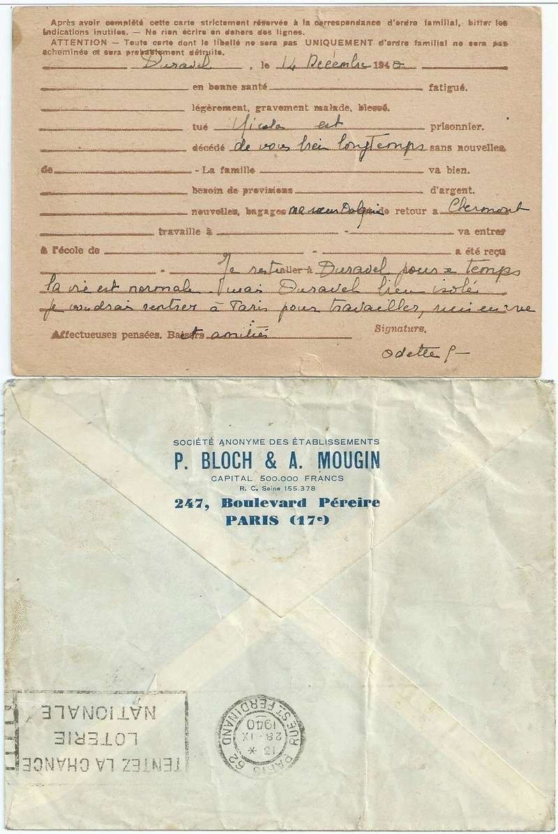

Voici deux inadmis malheureusement pas dans les bonnes dates mais pouvant peut-être entrer dans la documentation.

Toutes mes excuses, Yvon, je réalise seulement maintenant que tu cherches cela dans le sens ZNO vers ZO.
Désormais, je vois où tu veux en venir: avant le mois d'août 1940, en existait-il dans ce sens?

Eh oui !
Il me semble que seuls des plis de la ZO vers la ZNO ont été refoulés entre le 16 et le 31 juillet 1940.
(Ce sera la norme, dans les deux sens, à compter du 1er août)
La question sous-jacente est bien évidemment  : Pourquoi les plis dans le sens ZO vers ZNO ont-ils été refoulés, et eux seuls ?
