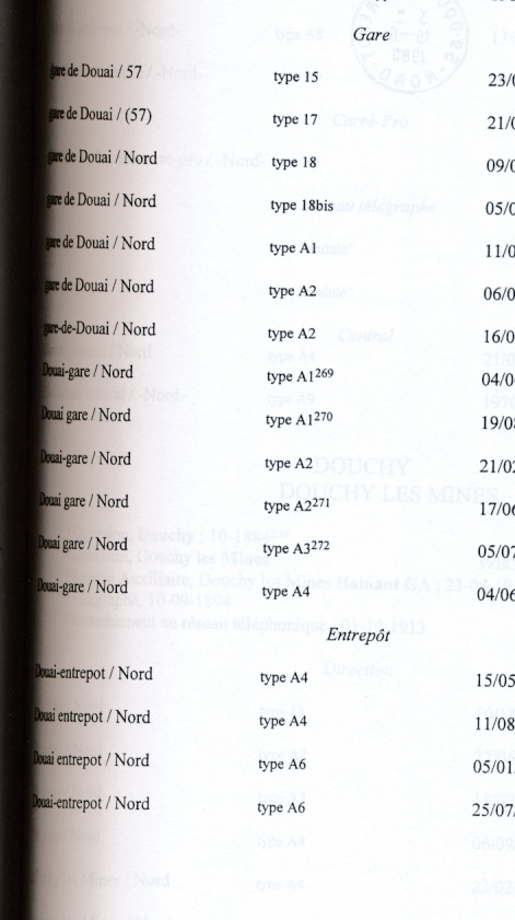

Un autre exemple si besoin est (pas aussi frappant) :
Cependant cette étude de M. Foort est très complète sur les villes du Nord.
Alors évidemment dans le temps les positions peuvent varier, il en est de même des bureaux (classiques).
De plus les taches évolues également, mais à mon avis dans bien des cas, "gare de" ou "-gare" peuvent certainement désigner la même chose.

Douai est le parfait contre-exemple (il en faut toujours au moins un pour qu'une théorie soit valable) : bureau-gare fondu dans un bureau sédentaire (circ.373 1864). L'entrepôt du Mans, autre exemple, appose un GC2188 dès 1865 à côté de son "Gare du Mans".
Les bureaux-gare n'étaient pas des recettes, mais des bureaux de tri adjoints au service des ambulants, comme les bureaux de passe. Il en existait 27 avant 1914 (cf liste chez Lux, T2, p.30). Je suis bien d'accord que si on pinaille sur la terminologie, ce ne sont pas des entrepôts. Mais si on pinaille sur la terminologie, ce ne sont pas non plus des recettes.

Hello,
Bon de retour à la maison, j'ouvre un livre qui vaut la lecture, de notre érudit Pierre Fallot, Histoire postale du Doubs
Au chapitre cachets de gares  :
Les cachets de gares sont apposés sur les correspondances extraites des boîtes installées dans l'enceinte des stations de chemin de fer. On rencontre quatre dénominations différentes : gare de..., ... gare, entrepôt de..., ... entrepôt.
Donc ça revient à ce que j'écrivais.
D'abord Gare de... puis ... Gare et enfin entrepôt.
Maintenant il est possible que des bureaux se séparent, notamment dans les villes à fort trafic
, mais sinon, c'est la continuité...
Nombre de messages : 5559
MessageSujet: Re: Daguins candidats   Ven 18 Nov 2016 - 20:05
Michel il me semble que tu fais dire à P Fallot ce qui te convient
il dit " 4 dénominations différentes" il ne dit pas que sa citation implique une chronologie.
pour répondre à Doudad (excuses ce retard Désolé ) voilà ce que je connais et avec les images qui vont avec

Nombre de messages : 10550
MessageSujet: Re: Daguins candidats   Ven 18 Nov 2016 - 20:32
Merci pour les données.
MessageSujet: Re: Daguins candidats   Ven 18 Nov 2016 - 20:54
Oui évidemment, il aurait pu partie dans l'autre sens ;-) mais comme j'ai rentré plus de 10000 oblitérations dans ma base, j'ai une certaine expérience...

Et pour ajouter d'autres informations, Pierre Souchon dans l'Histoire postale du Rhone, tome 2
On s'attaque à un gros morceaux Lyon, et pourtant...
Lyon-gare : Bureau "Centre de tri postal" ouvert en 1868. Situé rue Dugas Montbel à Lyon 2eme. Arrondissement de Lyon. Canton du 2eme arrondissement de Lyon. Cachets à date : Type 17, t18, A1, A2 GARE-DE-LYON, A2, A3 Lyon-Gare, A3 A4 Gare de Lyon, A4, A6, A7, A8, A9 LYON GARE.
Mais aussi LYON-GARE C.D., LYON GARE TRANSIT, LYON GARE ENTREPOT...
Un peu trop important je crois bien...
