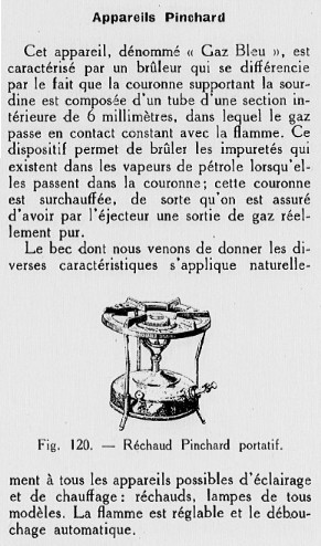

Nombre de messages : 11169
MessageSujet: Re: a quoi sert cet objet en cuivre ?   Dim 14 Juin 2015 - 13:21
En fait, c'est l'ancêtre du camping-gaz.
Pub de 1926 dans Recherches et Inventions.

merci pour ces réponses éclairées et rapides.
